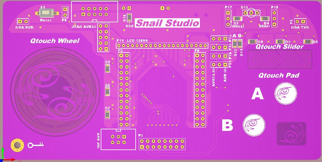

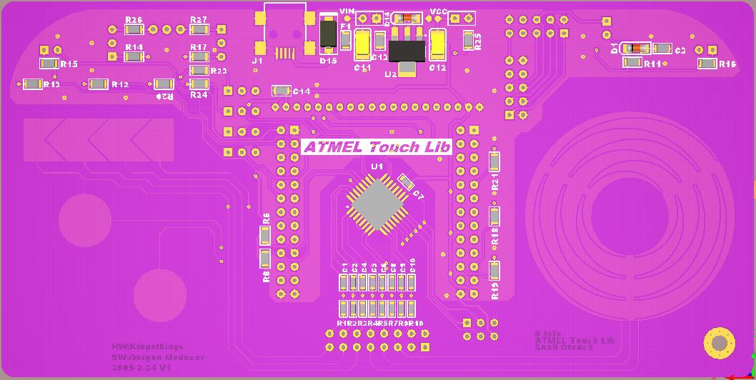

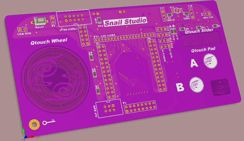

谢谢答复,还问个RZ点的具体问题
我初略的看了下库的中文说明(e文很烂),说qtouch感应器是按照使能(启用)的顺序来编号的,qt_enable_slider(channel_0,channel_2,no_aks_group,16,hyst_6_25,res_8_bit,0);
这个函数的意思是通道0-2的滑条成为感应器0, 我的问题是这个通道0也就是channel_0跟硬件上的那个口对应起来的,或着说我应该通过什么来告知库,我定义的是那个端口了,
我现在的电路是准备:
pa0,pa1作为channel_0
pa2,pa3作为channel_1
pa4,pa5作为channel_2
pa6,pa7作为channel_3
pc0,pc1作为channel_4
pc2,pc3作为channel_5
pc4,pc5作为channel_6
pc6,pc7作为channel_7
芯片是用的mega16,其中channel_0,channel_1,channel_2用作滑条,其他是按键这样的硬件可以吗?谢谢能解答
